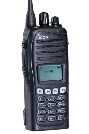

Компания Icom предлагает новую серию радиостанций Icom (Айком) ICF4061T с возможностью работы в различных режимах: обычном конвенциональном, LTR и цифровом.
Радиостанции помимо обычного конвенционального режима обеспечивают поддержку протокола LTR. Групповые, селективые (DTMF) и телефонные вызовы доступны в LTR режиме.
Характеристики и преимущества:
  • Данные модели отвечают требованиям стандарта IP54/55 защиты от пыли и влаги;
  • Надежность конструкции достигается за счет жесткого алюминиевого каркаса-шасси и корпуса из поликарбоната, благодаря чему возможна стабильная работа в различных средах и при любых погодных условиях;
  • Применены хорошо зарекомендовавшие себя в радиостанциях IC-F16/16S, IC-F26/26S, IC-F33GT/F33GS, IC-F43GT/F43GS улучшенные Li-Ion аккумуляторы. Устройства поставляются с аккумуляторной батареей ВР-232 емкостью 2000 мАч, что обеспечивает 14 часов непрерывной работы в режиме работы прием:передача:ожидание = 5:5:90. Для удобства пользования дополнительно выпускается кейс ВР-240 для 6 шт. аккумуляторных батарей тип ААА.;
  • Прочные двойные полозья и защелка-фиксатор надежно фиксируют аккумулятор, обеспечивая удобство, надежность и уверенность в любых, даже экстренных ситуациях;
  • Для организации групповых коммуникаций и селективных вызовов радиостанции Айком IC f4061t имеют встроенные кодеры/декодеры 2/5-тоновой сигнальной системы, CTCSS (тональный шумоподавитель) и DTCS (кодовый шумоподавитель);
  • 40 пар CT/css/DTCS каналов памяти программируются независимо от рабочих каналов связи. Кроме того, в одном канале возможно декодирование до десяти 2-тоновых и восьми 5-тоновых кодов;
  • Радиостанции можно запрограммировать на активацию различных функций при поступлении через эфир соответствующей кодовой посылки: включение звуковых сигналов, обратного вызова, сканирования, индикацию пиктограммы вызова, блокировании/выключении радиостанции;
  • Рации в зависимости от версий могут работать в широком диапазоне частот: 400-470 МГц. Имеется 512 каналов, разделенных на 128 зон. Допускается гибкое разделение и запись каналов в разнообразные группы. Выбор канала памяти выполняется простым поворотом переключателя каналов. Переключаемый шаг сетки частот 25 кГц или 12,5 кГц, может быть выбран для каждого канала;
  • Устройства имеют большой (32 х 18 мм) точечно-матричный ЖК-дисплей, обеспечивающий четкое изображение символов и букв верхнего и нижнего регистров. В верхней строке отображаются служебные символы: наличие и уровень принимаемого сигнала, емкость аккумулятора. Следующие две строки предназначены для вывода текстовой информации и сообщений. Можно запрограммировать режим индикации на вывод 12 символов в одну строку или 24 символов в 2 строки. В четвертой, нижней строке отображаются функции присвоенные кнопкам [Р0] - [Р3];
  • В радиостанциях применены усилители звуковой частоты BTL, обеспечивающие повышенную мощность аудио выхода, а встроенный аудио-компрессор обеспечивает в процессе радиосвязи получение четкого аудио сигнала с пониженным уровнем искажений и шумов.
При эффективном режиме сканирования в Айком IC F4061T автоматически осуществляется проверка и измерение мощности уровня сигнала ретрансляторов и выбирается базовая станция с максимальным уровнем сигнала. Это особенно полезно при нахождении в зоне действия более двух базовых станций, при этом происходит оптимальный выбор между ними. Дополнительно, в радиостанциях имеется 10 режимов сканирования, включая приоритетное и двойное приоритетное сканирование.
Встроенный стандартный скремблер инверсного типа обеспечивает начальный уровень конфиденциальности при проведении радиосвязи. При необходимости обеспечения повышенного уровня конфиденциальности возможно использование скремблера UT-109R с 32 фиксированными кодами или скремблера UT-110R ролингового типа (с плавающим кодом) с 1020 кодами.
Прочие отличительные особенности:
  • 8 банков памяти автонабора DTMF;
  • 2-шаговая установка режима пониженной мощности;
  • Ввод пароля при включении питания;
  • Блокировка занятого канала и ретранслятора;
  • Блокирование и отключение через эфир утерянной или похищенной радиостанции;
  • Временное отключение подсветки индикаторов и звуковых тональных сигналов при включенной функции конфиденциальной работы;
  • Выходная мощность 5 Вт;
  • Возможноcть производить в дальнейшем апгрейды через Flash CPU.
  • Модуль для работы в цифровом режиме
  • В радиостанциях Icom F3063T имеются 2 внутренних разъема: один для цифрового модуля UT-119H, а другой - для еще одной дополнительной платы (например, скремблеров).
