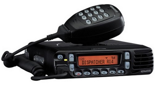

Мобильные радиостанции Kenwood NX700 - самые многофункциональные мобильные радиостанции, обеспечивают работу как в новом цифровом формате NEXEDGE так и в аналоговом FM режиме.
Встроенные возможности NEXEDGE включают в себя работу с идентификаторами абонентов, экстренное реагирование на аварийный вызов, GPS позиционирование подвижных объектов, возможности по передаче и определению статуса, передачу сообщений в аналоговом и в цифровом NXDN режимах.
Среди многочисленных добавлений к данному устройству следует выделить цифровой интерфейс передачи данных NXDN оптимизирующий кодирование при помощи DSP процессора, в котором используется кодек AMBE+2 (TM) и применяется 4-х уровневая FSK модуляция в совокупности с системой фильтрации помех. Такая комбинация реализует минимальный уровень битовых ошибок в условиях промышленных помех даже при самых слабых уровнях ВЧ сигнала.
Транкинговый режим NEXEDGE предлагает расширенные возможности, надежность, безопасность, высокую скорость соединения и, вместе с тем, более простой, по сравнению с конвенциональными системами, интерфейс. Приоритетный мониторинг, автоматически переводит радиостанцию на повышенный уровень приоритета при соответствующем вызове от диспетчера или руководителя; позднее включение позволяет абоненту подключиться к активному вызову в момент включения питания или при входе в зону покрытия; динамическая перегруппировка, обеспечивает возможность присвоить новый групповой идентификатор радиостанции по радиоканалу для формирования экстренной рабочей группы.
Многосайтовое соединение посредством IP-сети представляет собой сетевую опцию связывающую воедино при помощи IP-сетей несколько цифровых транкинговых базовых станций. Эта возможность может быть использована для расширения зоны покрытия. В единую коммуникационную сеть могут быть объединены до 16 сайтов. Несколько базовых станций легко объединяются в единую сеть, что поможет обеспечить радиопокрытие для студенческого городка, жилого квартала, города, области, и даже региона.
Готовый к использованию интерфейс Ethernet 10/100 Base-T обеспечивает коммутацию и маршрутизацию. Для подключения используются стандартные IT телекоммуникационные решения - никаких особенных серверов, шлюзов и аудио коммутирующего оборудования не понадобится.
Межсайтовая маршрутизация осуществляется по технологии туннелирования Виртуальной Частной Сети. При прохождении информации внутри сетевой инфраструктуры производится кодирование пакетов, что в совокупности с аутентификацией интерфейсов пользователей сети обеспечивает максимальную защиту коммуникаций в любой IP сети. При работе в мультисайтовом режиме поддерживаются до 60 00 идентификаторов групп абонентов и до 60 000 индивидуальных идентификаторов.
