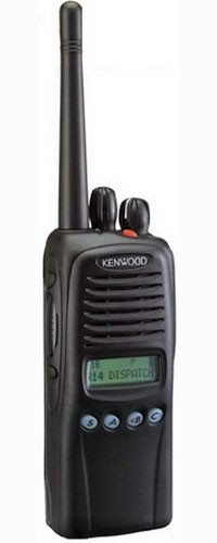

Kenwood TK-2180-ISK (взрывобезопасная)
Артикул: Без артикула
Категория: Портативные
Поделиться:
  • Описание
  • Характеристики
  • Отзывы (0)
Обзор
FM Профессиональная портативная VHF радиостанция диапазона 136-174 МГц, 512 каналов памяти, 128 зон, выходная мощность 5 Вт, 12,5/20/25 кГц, LTR, FleetSync, PTT ID&Selcall, IP54, IP55, US-MIL-STD810C/D/E/F, без DTMF клавиатуры
