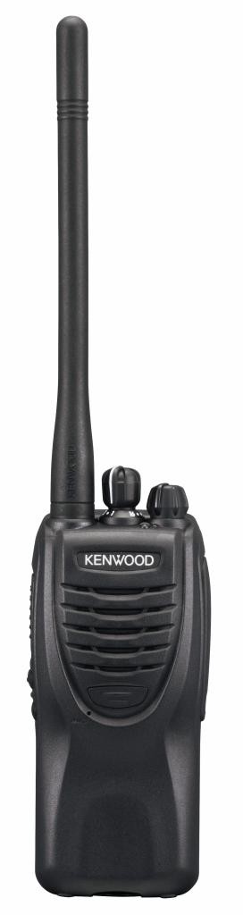

Профессиональная портативная VHF радиостанция диапазона 136 - 174 МГц, 16 каналов памяти, максимальная мощность 5 Вт

Портативная радиостанция УКВ диапазона (VHF FM)
16 каналов
Выходная мощность 5 Вт
Встроенный VOX (10 уровней)
Голосовое сопровождение на 5 языках
Встроенный голосовой скремблер
FleetSync plus DTMF, QT, DQT сигнализация
Соответствие сигнализации MDC-1200, включены функции дистанционного отключения/включения и проверки радиостанции
Поставляется в комплекте с антенной
Программирование с помощью PC
