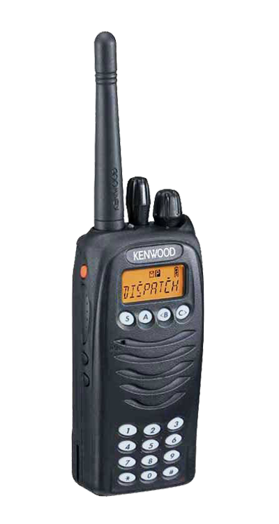

Профессиональная портативная VHF радиостанция диапазона 400 - 430 МГц, 128 каналов памяти, выходная мощность 4 Вт
ТЕХНИЧЕСКИЕХАРАКТЕРИСТИКИ
Частотный диапазон
400 - 430 МГц
Количество каналов
128
Ширина канала
Широкий: 25 кГц
Узкий: 12.5 кГц
Напряжение питания
7.5 V DC ± 20%
Время работы
с KNB-35L: 11 ч
с KNB-25A: 8 ч
с KNB-26N: 12 ч
Цикл (пр./пер./ож.): - 5-5-90
Диапазон рабочих температур
От -30 °C до + 60 °C
Сопротивление антенны 50 Ом
да
Стабильность частоты
± 2.5 ppm (от -30 °C до + 60 °C)
Диапазон перестройки
40 MHz
Габариты(WxHxD)
Только радио:
56 x 109 x 16.60 мм
с KNB-35L:
56 x 109 x 31.70 мм
с KNB-25A:
56 x 109 x 37.90 мм
с KNB-26N:
56 x 109 x 37.90 мм
Вес (net)
Только радио: 205 г
с KNB-35L: 300 г
с KNB-25A: 415 г
с KNB-26N: 455 г
ПАРАМЕТРЫПРИЕМНИКА
Чувствительность - EIA 12 dB SINAD
0.25 µV при 25 кГц
0.28 µV при 12.5 кГц
Селективность
70 dB при 25 кГц
65 dB при 12.5 кГц
Интермодуляция
65 dB при 25 кГц
60 dB при 12.5 кГц
Избирательность
65 dB
Мощность аудио выхода
500 мВт с менее чем 5% искажением
Супергетеродин с двойным преобразованием частот
да
ПАРАМЕТРЫПЕРЕДАТЧИКА
Выходная мощность (высокая/низкая)
4 Вт / 1 Вт
Внеполосные излучения (EIA)
70 dB
FM-шум (EIA)
45 dB при 25 кГц
43 dB при 12.5 кГц
Искажения
Менее чем 5%
Сопротивление микрофона
2000 Ом
Дополнительно:
Портативная радиостанция оснащена рядом функций, таких как функция приоритетного  сканирования и TALK BACK, встроенная функция VOX. Фирменный цифровой сигнальный протокол Кenwood - FleetSyncTM обеспечивает автоматическую передачу идентификатора абонента (PTT ID) и функцию селективного вызова (SELCALL).  ТК-2170/3170 могут быть использованы в конвенциональной связи, но модель ТК-3170 совместима с LTR системами. Радиостанции соответствуют требованиям военного стандарта MIL-STD-810 и IP54/55. Радиостанция работает в транкинговых сетях SmarTrunk, при подключении транкингового модуля ST865KW4 и в  транкинговом протоколе LTR.
Портативная радиостанция УКВ диапазона (UHF FM)
128 каналов + режим LTR
Выходная мощность 4 Вт
LCD дисплей и клавиатура
FleetSync, PTT ID и селективный вызов
Встроенный голосовой скремблер
Программирование и настройка с помощью Windows PC
QT, DQT, DTMF и 2-Tone сигнализация
FleetSync
2-Tone
QT (CTCSS) / DQT (цифровой)
DTMF
Режим LTR
Сканирование
Сквозное сканирование
Алфавитно-цифровой дисплей
Индикатор зарядки батареи
Программируемые кнопки (7 функций)
Клонирование с помощью кабеля
FLASH-память
Кнопка «ТРЕВОГА»
Функция «Lone Worker»
Инверсный скремблер
Встроенный VOX
Аксессуарный разъем (20-pin)
Таймер непрерывной передачи
Звуковой вызов
Функция селективного вызова
Удаленное блокирование/разблокирование
ANI
Компандер
PTT ID
Подсветка клавиатуры
OST
Короткие/длинные текстовые сообщения
VOX
Комментарии при программировании
Изменяемая чувствительность микрофона
Режим экономии батарей
