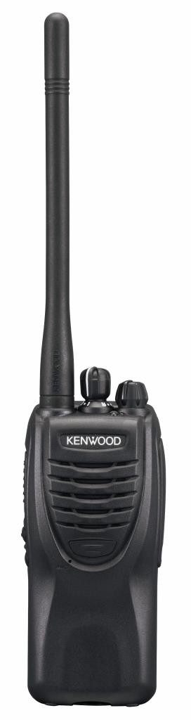

Kenwood TK-3306NM3
Артикул: 1914
Категория: Портативные
Поделиться:
  • Описание
  • Характеристики
  • Отзывы (0)
Обзор
FM Профессиональная портативная UHF радиостанция диапазона 400 - 430 МГц, 16 каналов памяти,максимальная мощность 5 Вт
ТЕХНИЧЕСКИЕ ХАРАКТЕРИСТИКИ
Частотный диапазон
400 - 430 МГц
Количество каналов
16
Ширина канала
Широкий: 25 кГц
Узкий: 12.5 кГц
Напряжение питания
7.5 V DC ± 20%
Время работы
с KNB-30A: 11 ч
Цикл (пр./пер./ож.):- 5-5-90
Диапазон рабочих температур
От -30 °C до + 60 °C
Сопротивление антенны 50 Ом
Да
Стабильность частоты
± 2.5 ppm (от -30 °C до + 60 °C)
Диапазон перестройки
38 МГц
Шаг синтезатора
2.5 кГц/5.0 кГц/6.25 кГц/7.5 кГц
Габариты (WxHxD)
Только радио:
54 x 122 x 21.10 мм
с KNB-30A:
54 x 122 x 34 мм
Вес (net)
Только радио: 160 г
с KNB-30A: 340 г
с KNB-45L: 280 г
ПАРАМЕТРЫ ПРИЕМНИКА
Чувствительность - EIA 12 dB SINAD
0.25 µV при 30 кГц
0.25 µV при 25 кГц
0.28 µV при 15 кГц
0.28 µV при 12.5 кГц
Селективность
70 dB при 25 кГц
60 dB при 12.5 кГц
Интермодуляция
65 dB при 25 кГц
60 dB при 12.5 кГц
Избирательность
65 dB
Мощность аудио выхода
500 мВт с менее чем 10%
искажением
Супергетеродин с двойным преобразованием частот
Да
ПАРАМЕТРЫ ПЕРЕДАТЧИКА
Выходная мощность (высокая\низкая)
5 Вт / 1 Вт
Внеполосные излучения (EIA)
65 dB
FM-шум (EIA)
45 dB при 25 кГц
40 dB при 12.5 кГц
Искажения
Менее чем 5%
Дополнительно:
Портативная радиостанция УКВ диапазона (UHF FM)
16 каналов
Выходная мощность 5 Вт
Встроенный VOX (10 уровней)
Голосовое сопровождение на 5 языках
Встроенный голосовой скремблер
FleetSync plus DTMF, QT, DQT сигнализация
Соответствие сигнализации MDC-1200, включены функции дистанционного отключения/включения и проверкирадиостанции
Поставляется в комплекте с антенной, Ni-Cad батареей и быстрым зарядным устройством (All-In-One Package)
Программирование с помощью PC
Цифровой протокол FleetSync
3-х цветный индикатор (красный, оранжевый, зеленый)
QT (CTCSS) / DQT (цифровой)
Блокировка занятого канала (B.C.L.)
Функция "экстренный вызов"
DTMF
Сканирование
Функция "Talk Back"
Функция "Talk Around"
Программируемые кнопки (2 функции)
Голосовой инверсный скремблер
Пароль на радиостанции
Голосовое подтверждение переключения канала
Таймер непрерывной передачи
Блокировка клавиатуры
Встроенный VOX
Звуковой вызов
Программирование и настройка с помощью PC
Функция селективного вызова
Удаленное блокирование \ разблокирование
PTT ID
Комментарии при программировании
Изменяемая чувствительность микрофона
Вкомплектвходят:
Радиостанция
Антенна
Аккумулятор KNB-53 (Ni-MH батарея 7,2 В на 1400 мАч)
Быстрое зарядное устройство KSC-31
