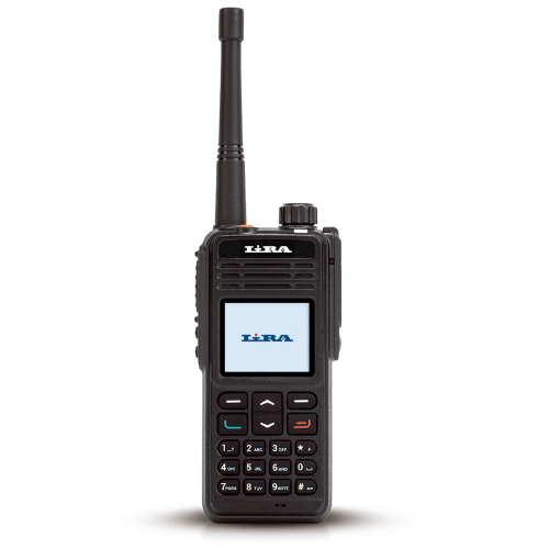

Lira DP-3800 М это профессиональная носимая цифровая радиостанция с функцией Ad Hoc.
На базе радиостанций Lira с функцией Ad Hoс можно строить мобильные системы связи с произвольной топологией сети и не зависящие от инфраструктуры. Система может включать до 32 станций Lira DP-3800 M. Каждая станция с функцией Ad Hoc может выступать как в качестве конечного абонента так и в качестве портативного ретранслятора или командного узла.
Конечными абонентами могут быть любые станции Lira работающие в стандарте DMR.
Радиостанция оснащена цветным дисплеем, полноформатной клавиатурой и обладает расширенным набор функций таких как: Роуминг, Man Down, Alone Worker, Emergency Alert (Цифровая Экстренная Система/Сигнализация), SMS и шифрования.
Станция имеет одну ручку управления совмещающую функции переключения каналов, регулировки громкости и включения радиостанции.
Вариативная (избирательная) блокировка позволяет выбрать какие органы управления будут блокироваться, а какие останутся в работе. А гибкая настройка режима скрытности даёт возможность отдельно включать/выключать: светодиодный индикатор, подсветку клавиатуры, режима вибрации, динамик и микрофон и, также, включить малый уровень яркости дисплея.
Радиостанция Lira DP-3800 разработана и изготовлена в строгом соответствии с требованиями стандартов защиты оборудования от внешних воздействий MIL-STD-810C/D/E/F и IP68, что гарантирует превосходные эксплуатационные характеристики изделия даже в самых неблагоприятных условиях окружающей среды.
