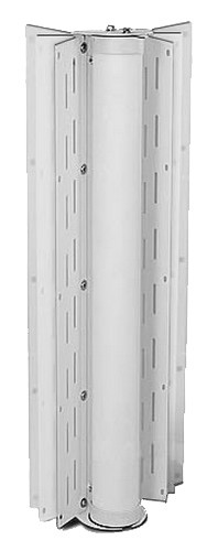

Wi-Fi Антенна базовая диапазона 2400-2500 МГц, усиление 16 Дб,  коллинеарная
WLAN / WI-Fi / WiMax направленная антенна, 2.4-2.5 ГГц, 16 дБ. Антенна помещена в устойчивый к воздействию УФ-излучения пластиковый тубус, элементы крепления изготовлены из нержавеющей стали. Антенна имеет 3-позиционные настраиваемые отражатели.
Технические характеристики
Диапазон частот, МГц 2400-2500
Усиление, дБ 16
Тип антенны коллинеарная
Поляризация вертикальная
Мощность, Вт 50
Сопротивление, Ом 50
Ширина лепестка диаграмы направленности 13° по вертикали
90° по горизонтали
Угол наклона 90°~ 60°
Тип разъема N Female
КСВ менее 1,5
Рабочая температура от -40 до +80°С
Размеры, мм 125х80х385
