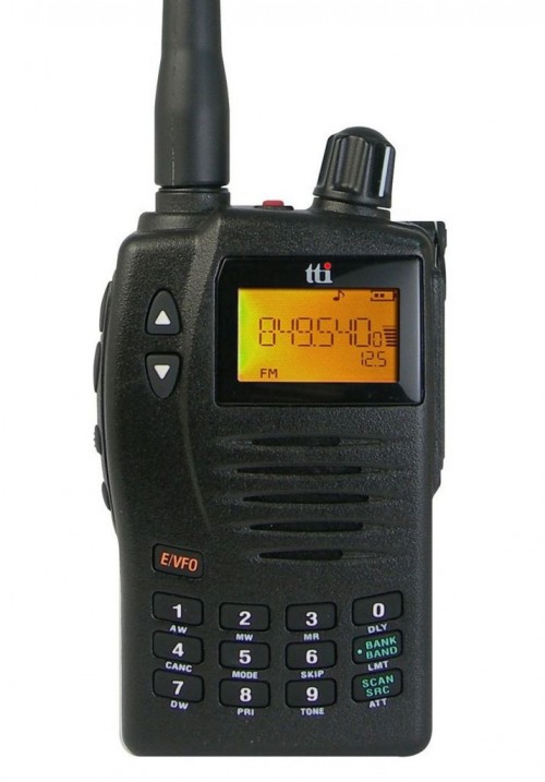

Портативный цифровой приемник диапазона 0.150 – 107.995 МГц
Портативный AM, FM, WFM цифровой приемник, непрерывный СВ, КВ и УКВ диапазон , 0.150 – 108 МГц, в комплекте антенна (разъем SMA), аккумулятор, зарядное устройство, наушник.
Основные технические характеристики TSC-3000RB |
Диапазон частот (МГц)/ Виды модуляции |
0.150 – 107.995 МГц / AM, FM, WFM |
FM (девиация 1 кГц / 3.5 кГц, 12 дБ SINAD) 1.625 – 4.995 МГц: 0.35 мкВ 5.000 – 108.995 МГц: 0.35 мкВ
Чувствительность |
WFM (девиация 1 кГц / 52.5 кГц, 12 дБ SINAD) 76.000 – 108.000 МГц: 0.89 мкВ |
AM (1 кГц / 30% глубины модуляции, 10 дБ SINAD) 0.495 – 4.995 МГц: 1.3 мкВ 5.000 – 29.995 МГц: 0.8 мкВ |
Шаг перестройки частоты, кГц |
5, 6.25, 8.33, 9, 10, 12.5, 15, 20, 25, 30, 50, 100, 500 кГц и Авто |
Количество каналов памяти |
1300 (включая частоты-ограничители при поиске, память двух-частотного приёма и память для автоматической записи) |
Потребляемый ток (мА) |
В дежурном режиме (экономия энергии): 50 мА в среднем При максимальной громкости: 320 мА в среднем При зарядке (от 12 Вольт постоянного тока) 130 мА в среднем |
Диапазон рабочих температур (°С) |
-10°С – +60°С |
Выходная мощность звука: |
500 мВт при 40% НИ на нагрузке 8 Ом |
Габариты и вес |
62.6 х 98 х 32.6 мм, 220 г |
Сплошной диапазон – от СВ до УКВ/FM . TSC-3000RB работает на частотах от 150 кГц до 108 MГц в режимах AM, FM, WFM с шагом перестройки от 5 до 500 кГц. Это позволяет принимать AM/FM радио-диапазоны, некоторые телевизионные каналы, вещательные станции.
Цифровой синтезатор частоты. Тип: супергетеродин с тройным преобразованием частоты. Промежуточные частоты: 1-ая – 266.7 МГц : 2-ая – 19.65 МГц : 3-я – 450 кГц
Цифровая клавиатура и дисплей с подсветкой облегчает набор частоты и управление приемником.
Большая память. 1000 стандартных каналов памяти, 200 каналов автопоиска, 50 каналов для диапазонов поиска, 50 каналов двойного приема.
Функции поиска и запоминания сигналов. Вы можете поместить каналы памяти внутрь банков (до 100 каналов в банке, не более 44 банков), Приемник имеет также 50 каналов для диапазонов поиска.
До 10 часов непрерывной работы без подзарядки от встроенного Li-Ion аккумулятора. Длительная работа, так же как и зарядка встроенного аккумулятора, возможна от прикуривателя автомобиля или входящего в комплект адаптера.
Дополнительно: Съемная антенна, разъём SMA (50 Ом) Регулировка уровня шумоподавления Функция блокировки кнопок. Функции сохранения энергии. Возможность клонирования содержимого памяти Режим двойного приема Головной телефон в комплекте |
