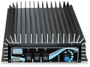

Технические характеристики усилителя мощности RM KL-505
Диапазон частот 1.8-30 МГц
Виды модуляции AM/FM/SSB/CW
Напряжение питания 12-14 Вольт
Ток потребления 10-34 Ампер
Входная мощность 1-15 Ватт
Входная мощность SSB 2-30 Ватт (PEP)
Выходная мощность (максимум) 300 Ватт
Предохранитель 3 шт. по 12 Ампер
Уровней выходной мощности 6
Габаритные размеры 170x295x62 мм
Вес 1.6 кг
Антенный предусилитель 26 дБ
Усилитель RM KL-505 отдаёт свою полную мощность до 300 Ватт при входной мощности от 1 до 10 Ватт. Это значит, что его можно использовать не только с базовыми трансиверами, но и небольшими маломощными QRP трансиверами типа Yaesu FT-817, Icom IC-703 или маломощным SDR трансивером SDR Flex-1505. Так же усилитель RM KL-505 будет интересен энтузиастам Си-Би связи. Он позволит обеспечить устойчивую связь в пределах города между базовой станцией и мобильной группой. Энтузиасты «дальней» Си-Би связи благодаря применению этого усилителя так же смогут открыть для себя новые горизонты связи как при работе в ЧМ режиме, так и с применением SSB модуляции. Красивый радиатор большой площади обеспечивает эффективный отвод тепла от усилителя и придаёт привлекательность дизайну. Он же является корпусом усилителя. Усилитель имеет защиту от переполюсовки напряжения питания и в целом имеет высокую надёжность работы. Усилитель RM KL505 выполнен по мостовой схеме типа Push-Pull на транзисторах SD1446 с применением гибридного суммирования мощностей от двух независимых каскадов. Такая схемотехника имеет высокий КПД работы при сохранении общей линейности. Дополнительная линейность достигается применением продуманных схемных решений. А широкополосность усилителя получается благодаря совмещенным RLC – обратным связям. Для удобства применения в мобильном варианте, усилитель имеет дополнительный предварительный усилитель по приёму. Он позволит скомпенсировать маленькое усиление короткой приёмной антенны.
