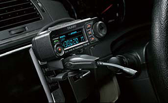

  • Простой подвесной кронштейн FTM-10R может быть прикреплен к верхней или нижней части трансивера. Передняя панель может быть повернута вверх или вниз на 20 градусов посредством адаптера. Основной крепеж входит в набор (включая адаптер, 10фт (3м) управляющий кабель для панели, магнитное крепление и отстегивающийся одним нажатием подвесной кронштейн).

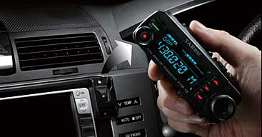

  • Суперкомпактная съемная передняя панель готова к использованию с вашим мотоциклом/автомобилем!
  • Микрофон и тангента РТТ встроены в переднюю панель. Отсоедините переднюю панель одним нажатием во время передачи! Съемная передняя панель может быть отделена от основного крепления и прикреплена к плоской металлической поверхности посредством магнитного крепления.

  • Получайте удовольствие от использования FTM-10 Series на вашем мотоцикле или внедорожнике, где бы вы ни были! Данный тип передней панели соответствует требованиям стандарта IP57 (водостойкость на 3 фт (1 м) в течение 30 минут и защита от грязи). Все соединения водостойки.
Примечание: Место крепления FTM-10R не имеет защиты от воды.

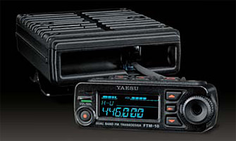

  • Основной корпус FTM-10R - это прочная штампованная многослойная алюминиевая конструкция. Высококачественные штампованные алюминиевые крепления служат в качестве теплоотвода, обеспечивая более чем достаточно вентиляции для силовых элементов. Многослойная алюминиевая конструкция также обеспечивает гораздо лучшее сопротивление вибрации и ударам, чем обычные трансиверы и радиоприемники.

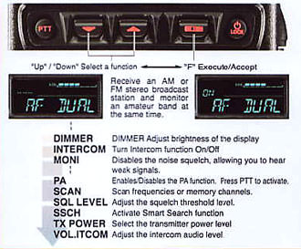

  • Функция интеллектуальных кнопок:
Кнопка "F" панели управления предоставляет доступ к наиболее часто используемым функциям.
  • Функция предустановки.
Индикатор громкости звука появляется на ЖК дисплее и оранжевым цветом показывает предупреждение, если уровень громкости оказывается ниже предустановленного уровня, предотвращая пропуск вами станций с низким уровнем сигнала.
